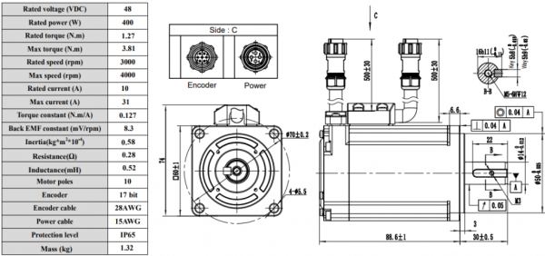

아래 도면은 리드샤인의 DC 서보 드라이버 ELVM6040 입니다.
드라이버 통신은 RS485통신제어로 하고 용량에 맞는 드라이버 선정을 해보겠습니다.

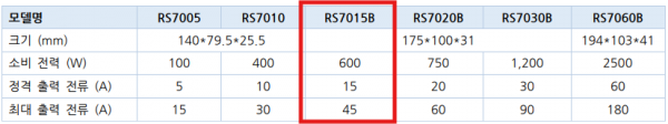

위 모터 사양에 맞는 드라이버는 ELD2-RS7015B 입니다.
모터의 정격 전류와 최대 전류와 드라이버의 정격 출력 전류와 최대 출력 전류를 확인하여 선정합니다.
