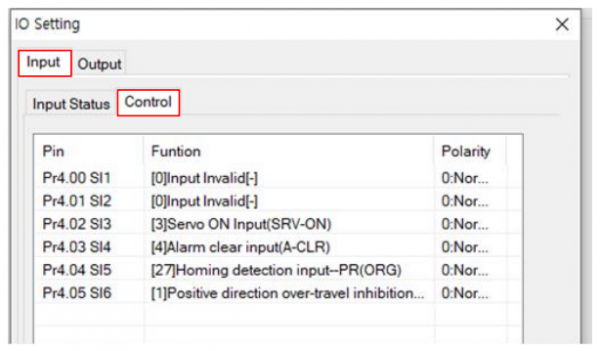

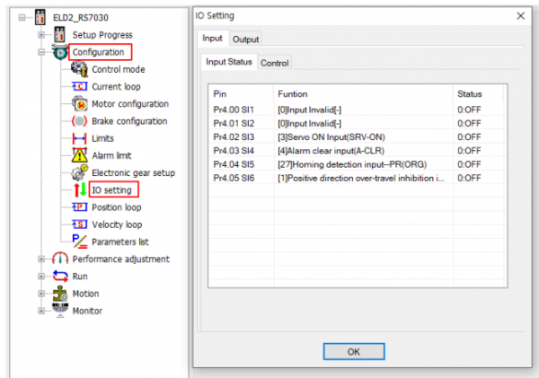

RS232통신 기반으로 실행하는 Motion Studio는 간편하게 파라미터와 IO 설정을 할 수 있습니다.
통신 연결 후 왼쪽 툴바의 Configuration의 IO setting에 들어가면 IO Setting 창이 뜹니다.
IO Setting 창에서 Input Status는 현재 상태를 보여주고 Control에서 Input을 설정할 수 있습니다.
Output 또한 같은방법으로 설정 가능합니다.
Input 기능으로 Servo-ON, 원점 센서, 정/역 방향 리미트 센서 등의 설정이 가능하며,
Polarity를 통해 Normal Open 혹은 Normal Closed 설정이 가능합니다.
