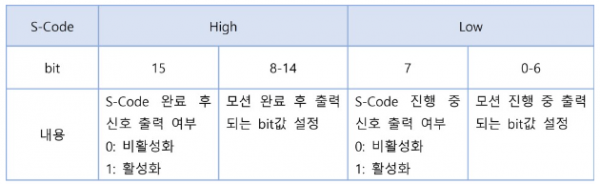

CTRG를 트리거로 작동하며, S-Code(Status code)를 통해 사용중인 PR모드의 상태를 임의의 데이터 값으로 설정하여 확인
S-Code의 데이터 형식은 아래와 같음
