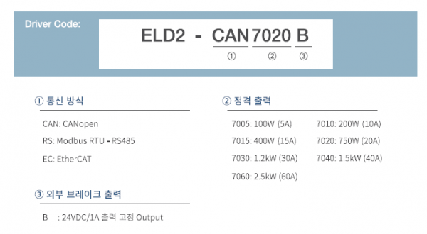

리드샤인 ELD2 시리즈는 일반 타입과 B 타입으로 나누어져 있으며 브레이크 출력 유무를 표기하는 코드입니다.

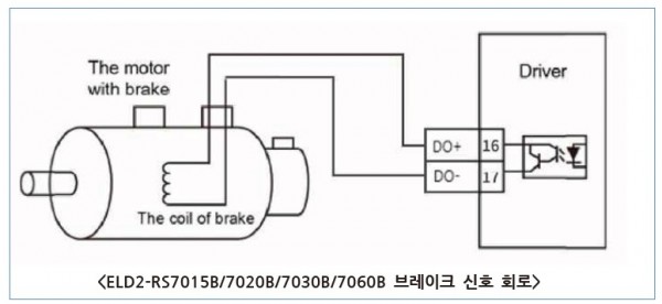

ELD2 B타입의 드라이버의 경우 D+ 와 D-를 통해 24V 1A출력이 제공됩니다. 이를 통해 브레이크를 직접 제어가 가능합니다.
자세한 배선도는 아래 그림1을 참고하시기 바랍니다.

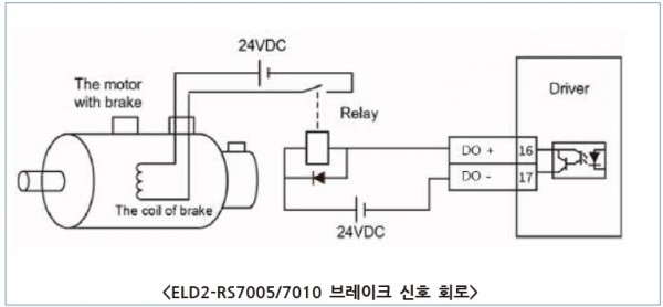

ELD2-**7005/7010 드라이버의 경우 브레이크 제어를 위한 별도의 24V 공급이 필요하며
D+와 D- 를 통해 릴레이를 제어하여 브레이크를 제어해야 합니다.
만약 릴레이를 통하지 않고 브레이크를 직접적으로 연결하여 제어하게 될 경우 드라이버의 손상이 발생할 수 있습니다.
자세한 배선도는 아래 그림2을 참고하시기 바랍니다.
