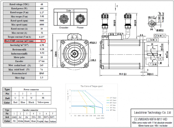

예를들어 리드샤인의 서보모터 도면을 통해 확인하면, Back-EMF(역기전력)이 8.3mV/rpm 임으로
1rpm당 약 8.3mv의 역기전력이 발생 하는것을 알 수 있습니다.
역기전력이 과하게 발생하면 드라이버가 손상되거나 알람이 발생하여 제대로 작동하지 않을 수 있습니다.
